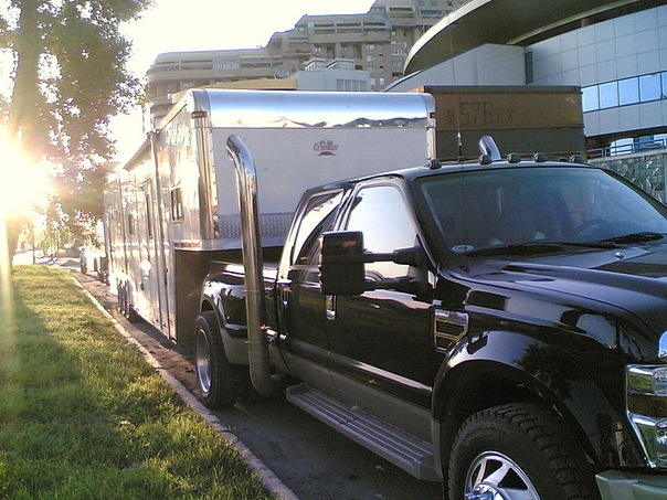

парни подскажите кто ставил выхлопные трубу в кузове или по бокам кузова.наскока громко рыкает выхлоп.хотелось сделать чтоб сбоку выходили как на фото .кто что скажет? кому что нравится больше? любое мнение приму как за совет:) у меня спарка и любой вариант подходит если кататся без кунга . готов даже отнести кузов ради кунга.может кто то делал подобные операции:?

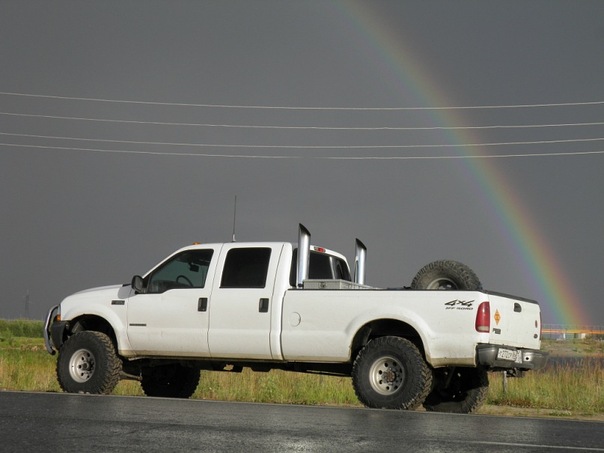

167
баловство не баловство, а мне нравится
дальнобоям развлекуха и повышенное внимание, вопросы интересующиеся задают, без этого никак... любая F-серия работает хед-тёрнером, как ни крути. усугублять, так усугублять )))
а вот этот вариант - имхо не вариант. даже со спаркой. мое мнение что должно быть компактно и эффектно, эстетично и лаконично... а тут - тоже самое что некоторые деятели из соседних веток на бронку или Форд Эксплорер снаружи делали вертикальную выхлопную трубу сбоку.. никакой эстетики
думаю сзади оно вообще уежищно смотрится..
насчет рыка - ну да... шумноват.. глушителя нет вообще.
прямая черная толстостенная труба 4" от турбины до кузова. в кузове 5" тоже черная водопроводная.
оголовники - хром 6" если сильно не топтать на педаль - не рычит. свист турбины громче.
насчет нагрева - никаких экранов. кузов не греется. канистру правда прожег недавно (они под ящиком у меня). но это по глупости. у меня там всегда брусочки поддомкратные лежали, а тут я один достал и забыл положить обратно

купил трубы 80 мм в диметре но както тонковато.сделаю с них пороги.а на выхлоп или 4 или 5 дюймов нужно ставить. дело в том что у меня сдвоеный выхлоп на 4 дюйма стоять будет а я еще и боковые подключить хочу.короче пердеть будет с 4 дырок:lol: даже интересно самому что получится. зимой хоть пар виден .а летом с дымовыми шашками можно гонять. вот фотка с боковым выхлопом
