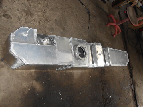

Сейчас по заказу клиента в разработке боковой бак увеличенного размера и бак вместо запаски как раз на 08-10 год.
Думаю что в течении недели-другой отработаем конструкцию.

Первые фото бокового бака на 08-10 год, база с 2-х метровым кунгом.
Задний бак пока в проработке, если тупо вместо запаски толщиной примерно 30 см, то емкость будет порядка 165 литров. Поскольку мы делаем на лифтованный трак, решили сначала лифтануть, затем уже посмотреть на сколько еще можно увеличить.

Отличная работа!!! Александр, систему совмещения сосудов продумали? Да и слив аварийный не плохо бы было...

Ваще зачетно, нерж или люминь?
599
Зачем слив, а соснуть ??? По желанию не проблема сделать пробку, только вдруг ею враги восспользуются ?
Перелив будем делать электрический, думаю что внешний насос от волги подойдет.
Материал - сплав на основе алюминия, не помню как называется.
