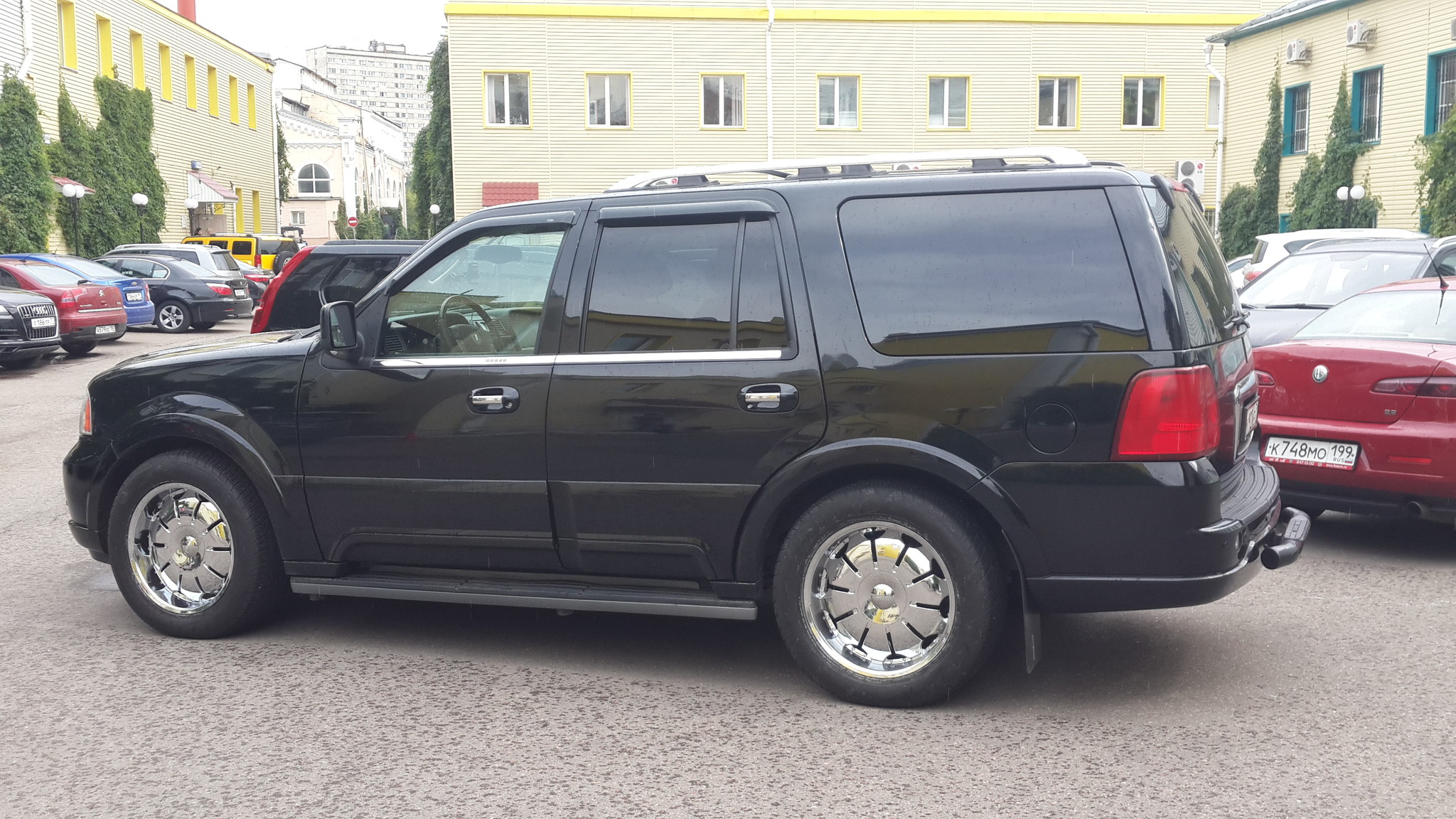

2) Новые - приобрести в США (например, я так и сделал), вот такие себе приобрел:
3) Взять на разборке - лотерея, к тому же "на вкус и цвет"....
