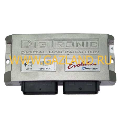

Стоит блок Блок Digitronic Evolution VIII:
Наткнулся в сети на мнение, что его можно заменить на новую версию Digitronic Evolution 3D, причем без замены всего остального, просто снял и поставил:
Есть ли в этом смысл?

Да,по подключению они взаимозаменяемые.Отличаются программно:у последних есть автонастройка по всему диапазону(не путать с автокалибровкой) в варианте ISA2 и OBD коррекция в варианте Premium.Всё это актуально для очень точной настройки машин с стандартом Евро4 и часто зажигающим чек по смеси.Дишены обычно не относятся к таким,поэтому смысл апгрейда призрачен.
Что такое ISA2?
Видел в наличии только блоки Digitronic Maxi, Digitronic 3D stag-300 и Digitronic Premium.
Т.е. сама по себе автонастройка и обратная связь через OBD получается бесполезна? Спасибо за инфу.
