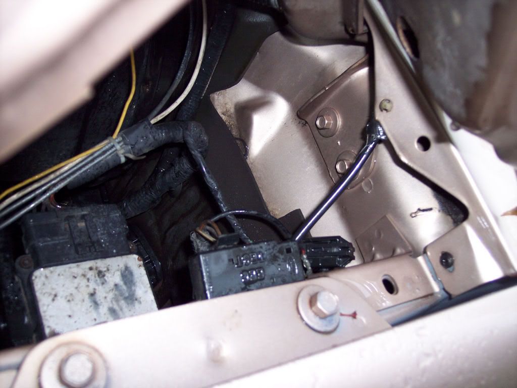

на этих годах разъем под капотом с водительской стороны у блока предохранителей, висит на крыле рядом с пружиной капота. Надпись EEC TEST

разъем то я нашел . но на нем всего 2 провода и один с фишкой рядом ??? ланч-431 не видит ни фига . а судя по фотке проводов там много должно быть !!!пытаюсь понять как выставить пдатчик положения дросельной заслонки. думаю коробка из за этого

там с серой фишкой там есть еще одинарная, маленькая, провод черный должен быть. вешаешь его на массу, и включаешь зажигание, оно начнет моргать блинк коды.
