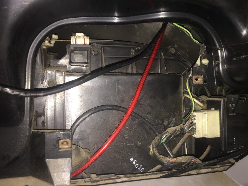

Что должно тут быть? и что это за пневмомагистраль?
Mezolith
339
30
Chevrolet Caprice SS '96
Moscow
1994 год.

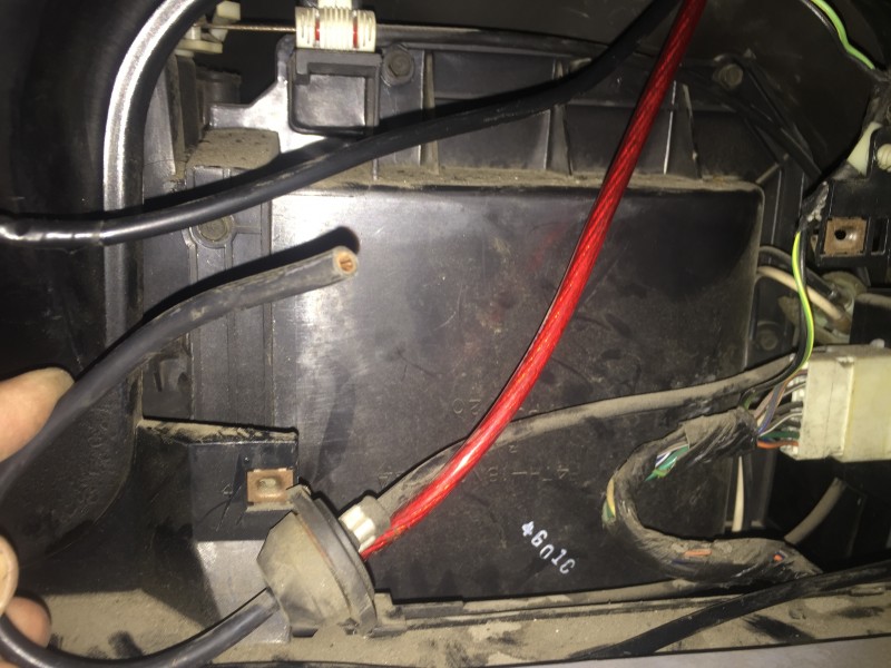

За бардачком есть 2 места для фиксации чего-то саморезами. Что тут должнобыть?
Тут же есть и обрезанная пневмомагистраль с клапаном (или это не пневмомагистраль). Хотя в ней идет проволока. Что это такое?

За бардачком эти два крепления под саморезы выглядят очень уж штатно, как и магистраль.

это спереди под торпедой? не привод ли это заслонок отопителя или дистрибьютора воздушных потоков?

Это атавизм в пластике от предыдущего варианта. Там стоял до 93 года включительно модуль ABS. Потом он переехал под капот за левую фару.
92-93
94-96
А черный обрывок - это кабель антенны. Черная резиновая шайба на нем - это протектор кабеля при переходе через моторный щит. Сейчас через ту дырку у тебя протащен красный силовой кабель (видимо для усилка и видимо антенна отрезана напрочь)...

Заслонки отопителя работают. Значит не оно.
А вот про абс и антену с заглушкой сходится.
Я как раз на днях заглушку делал для той самой дырки в моторном щите справа.
Спасибо STM! :)
