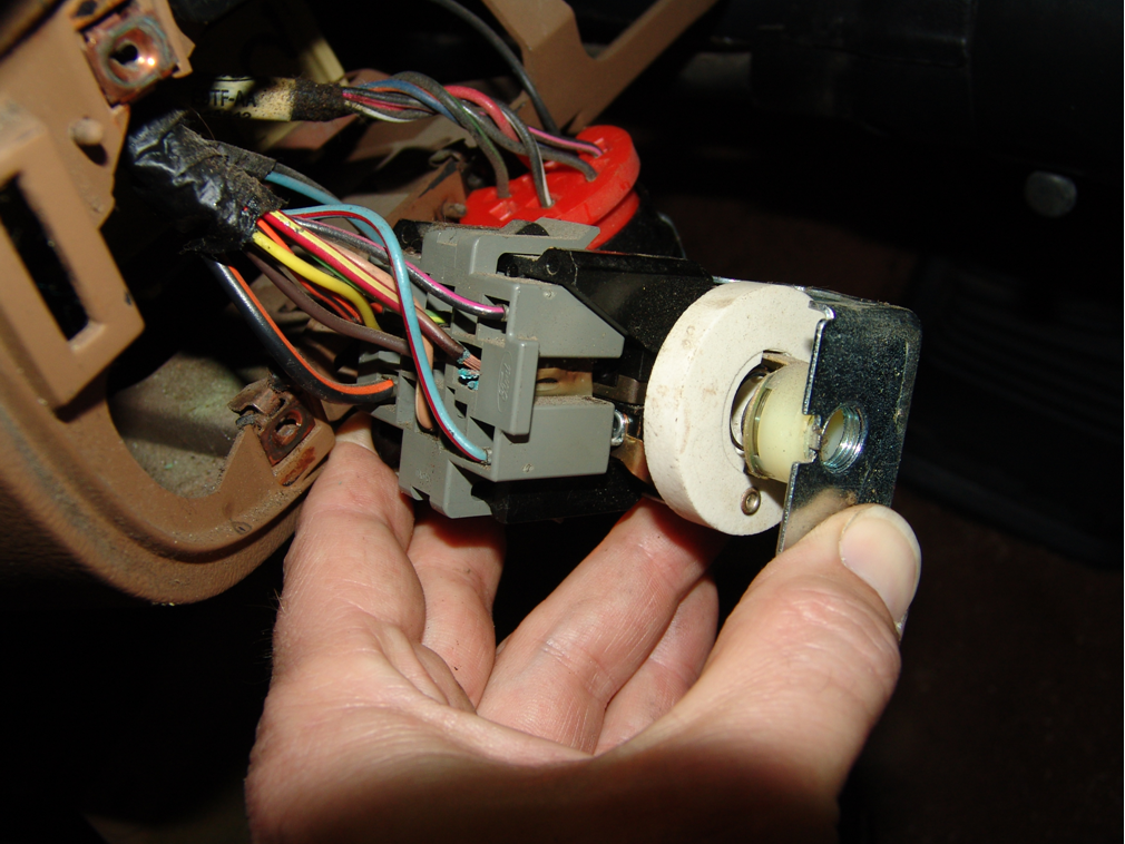

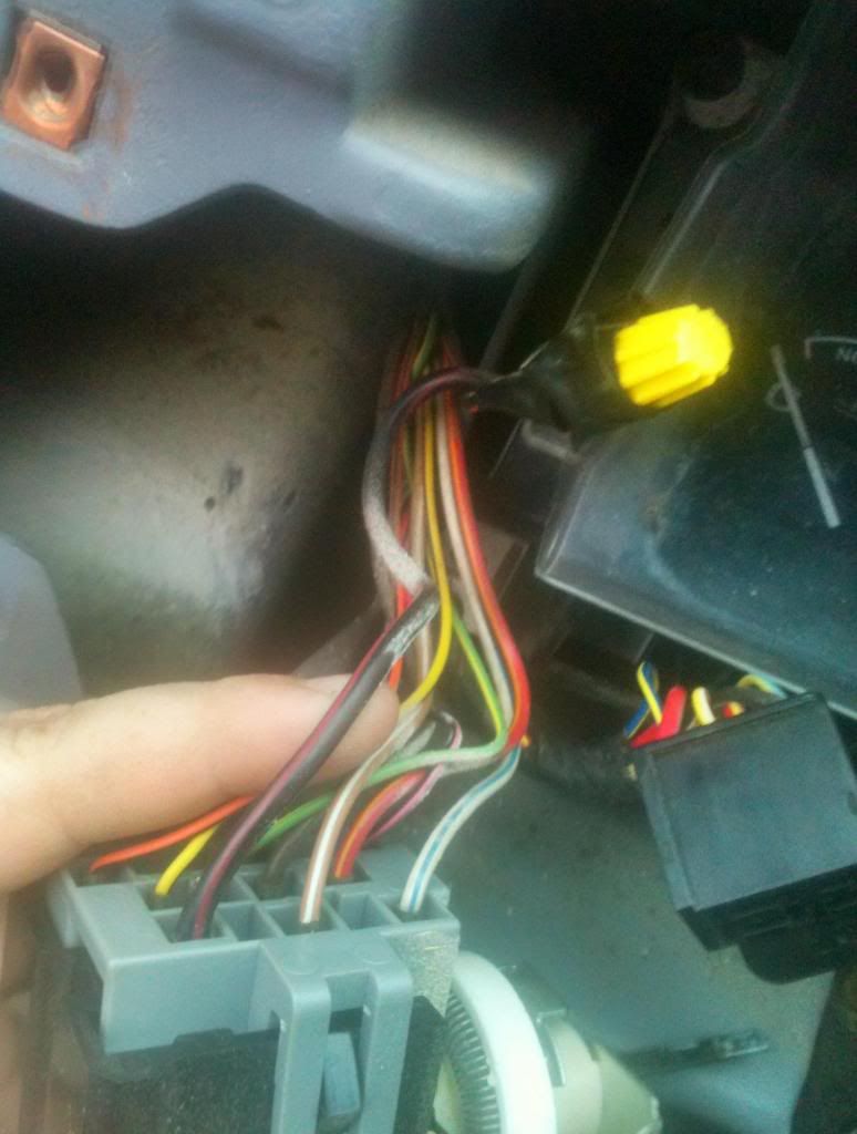

Начал отключатся свет фар, Центральный переключатель света начал грется. Купил новый, с дури разломал старый, теперь не могу подсоединить провода к нему. Штатная колодка в которой был пучек проводов-разломана (пришлось разломать т.к. она расплавилась).
Помогите подсказкой, куда какой провод совать.

какой год? у меня на Б288 года фишка такая http://vfl.ru/fotos/fc5fc6d61987694.html колодок там две штуки, нижняя и верхняя. внизу одна половина поворотников, вверху вторая(т.е. лево-право), ещё вверху ближний и дальний свет. на фото оплавленна именно эта часть, нижняя клемма(т.е в самой фишке если её пополам разделить) там питательная(т.е. два питательных провода наверхней фишке), питательный провод можно найти при помощи мультиметра, включив свет,а на поворотниках на питательном проводе при включенном зажигании напруга есть постоянно. клемма питательных проводов ближе к рулевому валу, читай - глубже. на поверхности находятся непосредственно провода к фарам и поворотникам. правее на верхней фишке ближний и дальний свет, чуть левее поворотник. двойной провод с клеммы это дальняк, он ближе к центру, соответственно одинарный - ближний он с краю справа. греться может от того что хреновый контакт, это в меньшей степени, а скорее всего ты поменял лампы и поставил более мощные, от того и греется, мой тебе совет ставь разгрузочные реле, если не знаешь кагг, пиши, расскажу
https://disk.yandex.ru/public/?hash=CmiDZkMAFeXoFO8cnd7tmW+xBtQQMEHc4OKah6HZ7wk= ссылка на элетросхему
