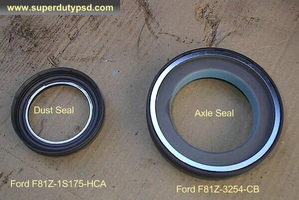

ХЕЛП сальник ступицы DANA60 !!
народ выручайте разобрал ступицы переднего моста не могу найти сальники !!! на сальниках нет НИ КАКИХ МАРКИРОВОК как быть в нашем городе обращаться неккому :shock:
дайте плиз хоть модель сальника пожалуйста !!

MEX, хаб на ступице крепится на трех болтиках или стопорным кольцом ?
Важно ибо сальники разные.

ступице крепится на трех болтиках !!!
Дело в том что я с этого сайта http://www.superdutypsd.com/ball_joint_article.php взял номера сальников и заказал F81Z-3254-CB , F81Z-1S175-HCA :cry: итог пыльник на мост тупо проваливаеться в чулок а ступичный маленький по размеру по сравнению с родным :shock: ну ладно на пыльник в чулок я вставку выточу что нибудь сколхозим а ступичный вообше другой :shock:

MEX,
это у вас мост после 2005 года
сальник на вашем на фото - это сальник наружной полуоси (так называемый вакуумный сальник)
http://www.ebay.com/itm/OEM-05-12-F...Parts_Accessories&hash=item337dc17838&vxp=mtr
сальники внутренней полуоси
масляный (у редуктора)
http://www.ebay.com/itm/FORD-SUPER-...Parts_Accessories&vxp=mtr&hash=item566381ff9c
и еще есть пыльник внутренней полуоси который на выходе из чулка стоит
по быстрому нашел только National
http://www.fme-cat.com/overlays/par...haft Seal &lu=2005 FORD F-250 SUPER DUTY&vin=
599
Тимур, по первой и третьей ссылке одно и то же.
В остальном все верно, до этого вы заказывали на мост до 05 года.
