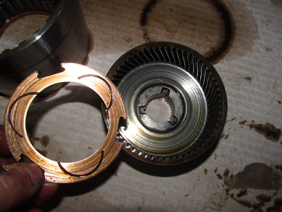

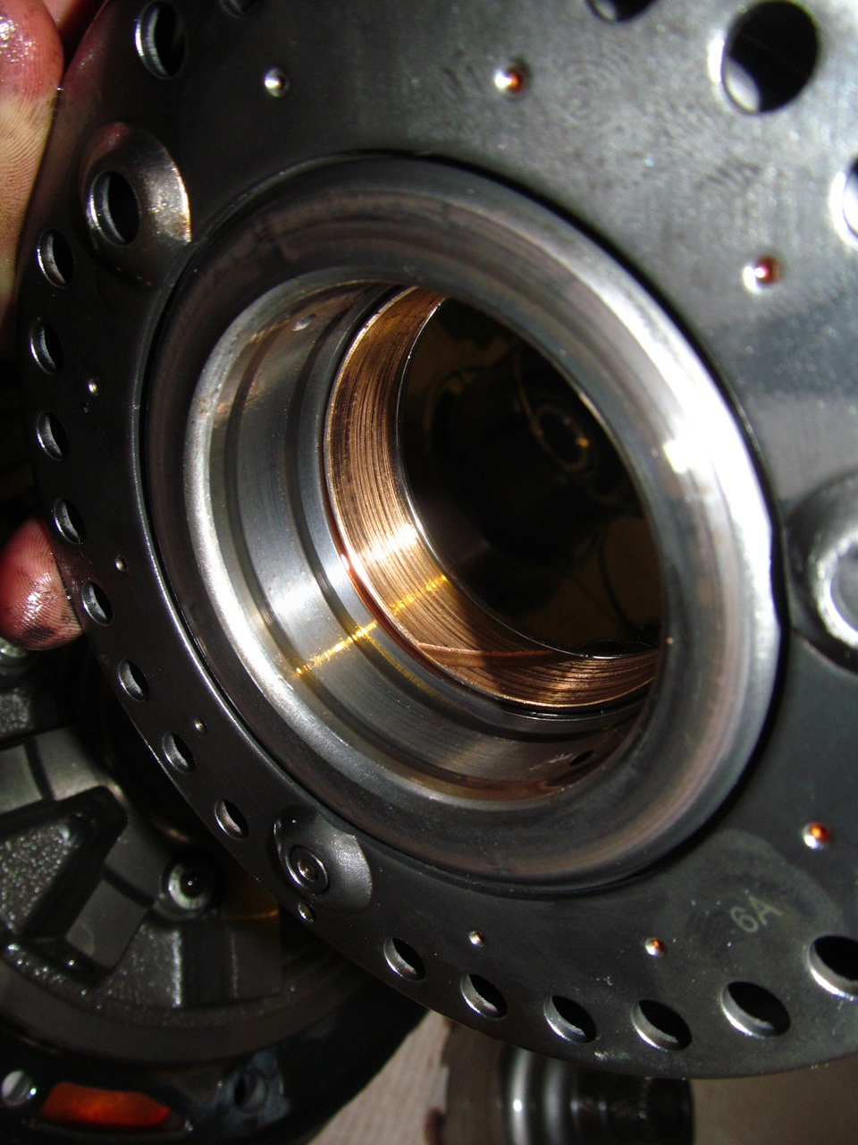

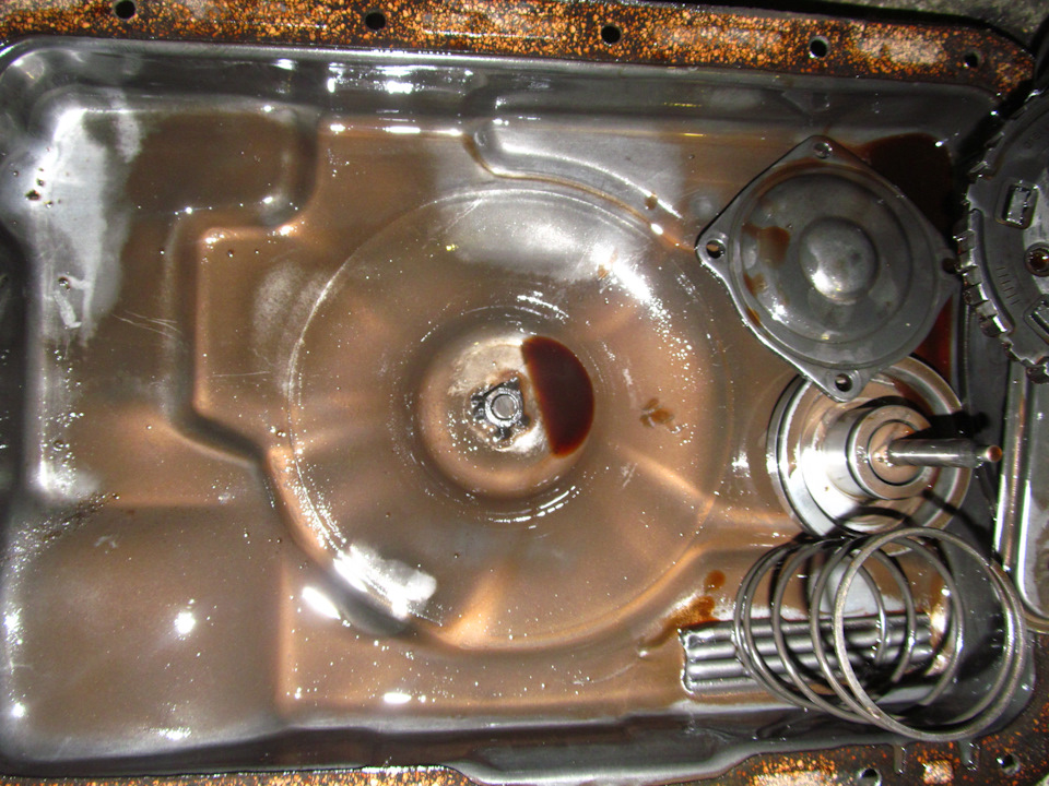

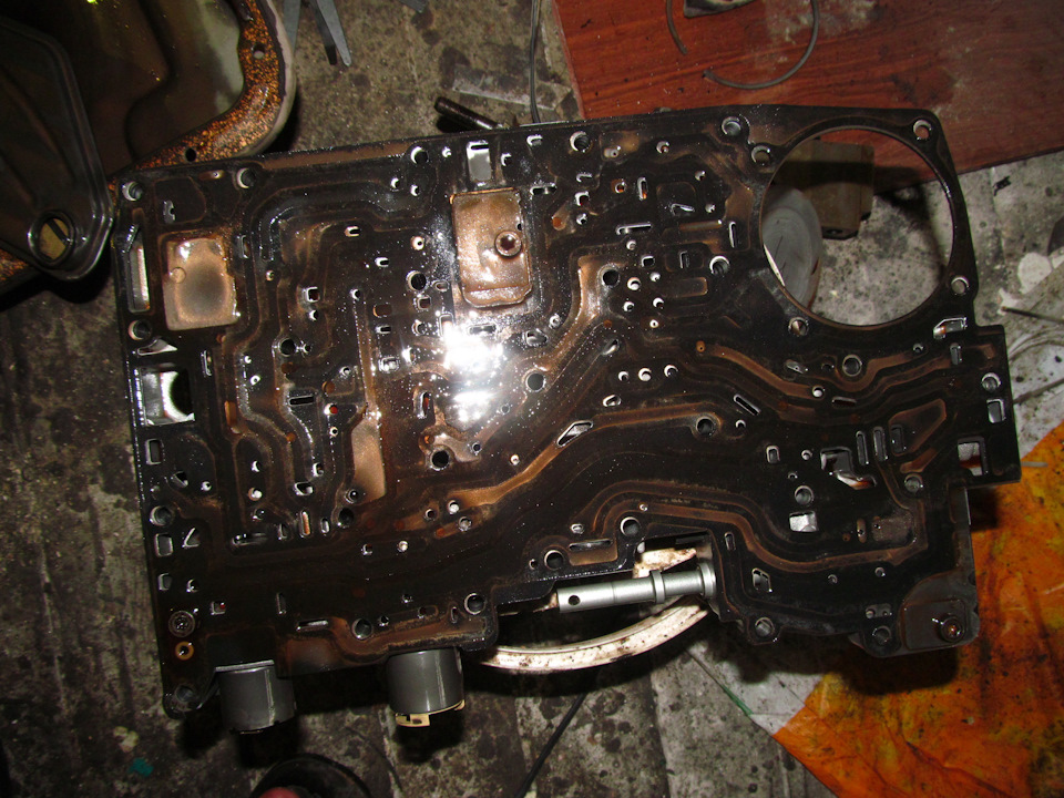

.... Я и мои друзья ездим по десятку лет на самом обычном dexron-III фирмы LUXE по цене 1000р. за 10литров. И никаких проблем с АКПП по вине масла нет!.....
Везёт) Вот после масла ZIC с допуском Меркон, одной коробке за два месяца поплохело, думал на подделку нарвался, поставил проверенную коробку и снова залил ZIC, но уже проверил, настоящее ли... Результат вскрытия через год ради интереса, коробка была на ходу. Масло не смазывает вообще... На последней фотке абсолютно новый барабан. Коробка до этого экплуатировалась на Манноле Декстрон 3, после смерти бублика была разобрана промыта и опять собрана, все детали были как новые, получается, кишки те же, но масло другое, поэтому, не все масла одинаково полезны) Походу, чем дешевле, тем лучше смазывает)
А теперь немного теории) Меркон V более жидкий и разработан для коробок с электронным управлениеми где гидротрансформатор работает в режиме принудительного проскальзывания. Фрикционы используются на бумажной основе, а они не допускают проскальзывания, т.е. сцепляются резко, в отличии от пластиковых в A4LD и 4R55, поэтому масло имеет антифрикционные свойства, позволяя фрикционам проскальзывать и тем самым смягчает включение передач, а вот Декстрон наоборот имеет фрикционные свойства, позволяя фрикционным дискам быстрее сцепляться с поверхностью. Т.е. если логически подумать, если мы заливаем Декстрон, либо обычный Меркон в коробку, где стоят фрикционы от 5R55, то получаем более жёсткие переключения и ударные нагрузки на все внутренности коробки, которые сразу не заметны, но со временем прогрессируют. Ещё, рисунок фрикционов 5R55 позволяет быстрее отводить из них масло за счёт центробежной силы.
Но это всё в теории. По факту, стояли в Алде бумажные от ALTO с закосом под родные, за 100тыс. км ничего не разбило, переключения практически не чувствовались, но стрелка тахометра сильно падала при каждом переключении, нагрузку коробка держала хорошо, движение в пробке по Москве с грузом 1,5т и потом 400км по трассе проходил без проблем, после вскрытия, все фрикционы как новые. На другую машину ставили коробку с фрикционами Borg Wagner, намного мягче, падения стрелки тахометра при плавном разгоне нет и нагрузку так уже не держали.
