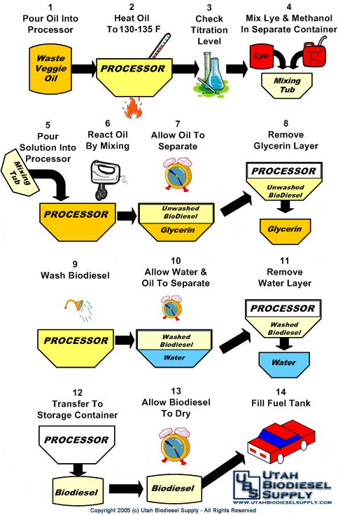

Кто пробовал делать БИОДИЗЕЛЬ?
- отпишитесь о результатах!
