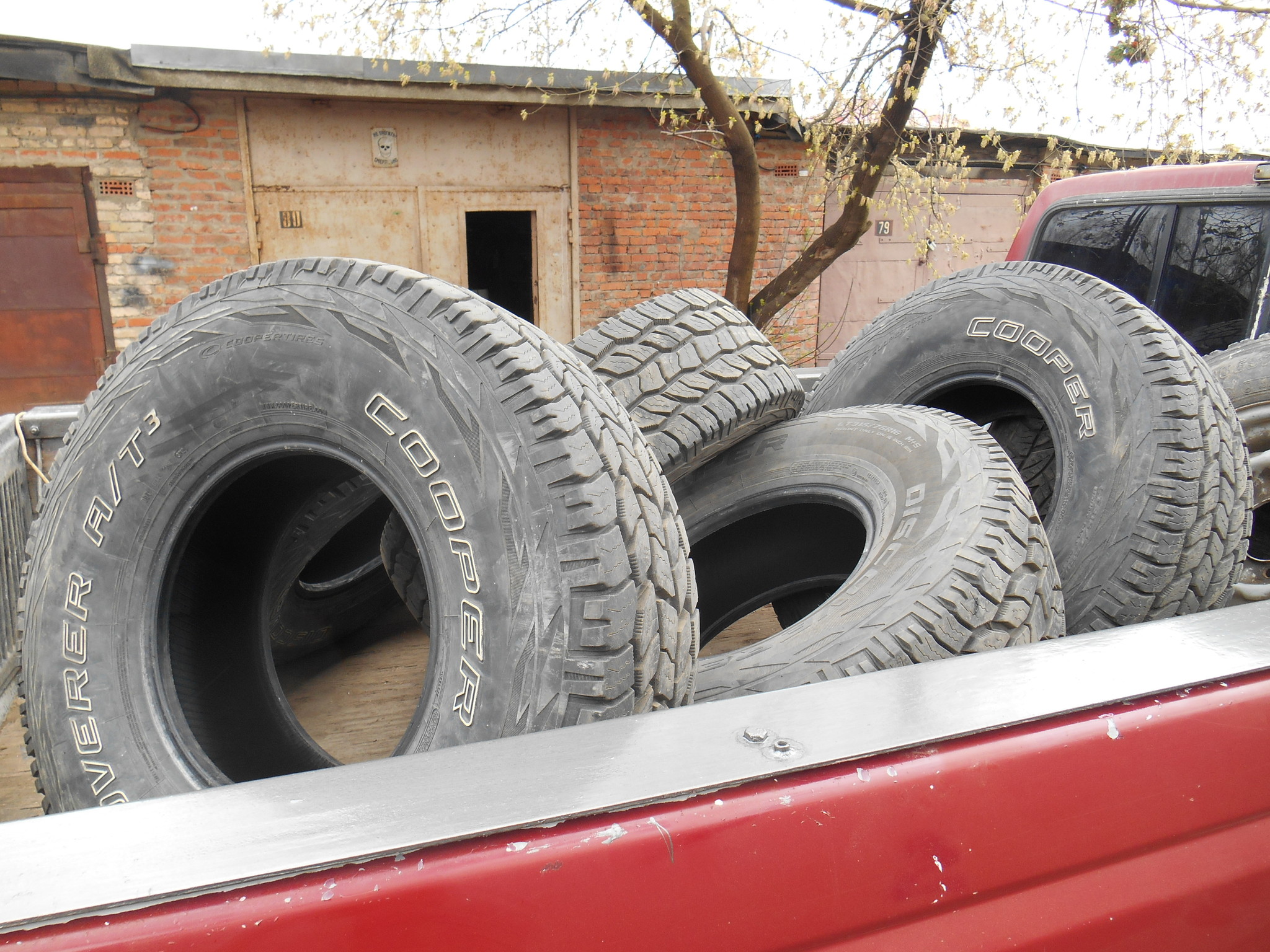

Ford Expedition чот задолбал скрести брюхом по камням на самых простых местах.
Качай пневму, не качай, а клиренса не хватает никак.
Возникла идея сделать бодик на 2" и втулить 315/70 r17 на родные диски.
Т.к. 90% времени езжу по асфальту, резину думаю взять Cooper a/t3. По крайней мере, по сухому грунту она будет ползти.
Ваши мнения, коллеги? Допустимо ли такое решение, или это натуральное овцеложество?
Можно и М/Т, конечно, но и тяжёлая, и точится, и вообще.

Только вчера себе такие купил. БУ но с минимальным износом. А пятое новое с запаски.
Сегодня поставил, прокатился по дороге только. В грязь сильно лазить не буду. У меня 315 75 16 правда... ну и машинёнка другая. При максимальном вывороте по рессорам и стабу задевате, но это в порядке вещей с такой шириной- размером. на штатные шириной 7 или 7,5 дюймовые диски влезло. Как покатаюсь тогда видно будет как оно...

Очень интересно, жду подробностей по эксплуатации.
Сегодня стравливал полулысый Wrangler M+S до 0,8, чтобы выпрыгнуть из траншеи - получилось, думаю, свежий a/t3 будет работать намного лучше.

Если спускаться, я думаю с таких дисков сразу разбортируется.
Вранглеры у меня тоже были. Гребли хорошо, хотя резину я бы поставил между мудовой и АТшкой.

Думаю ещё по поводу ST/Maxx 295/70 (есть по вкусной цене), но он, говорят, жутко тяжёлый.
