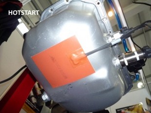

На следующую зиму хочу прикупить от Хотстарта клеющиеся греющие пластины. На поддон двигателя и АКПП.
На АКПП это интересно! Поставишь отпиши в личку, чтоб не потерял тему из виду. Оч интересно.
